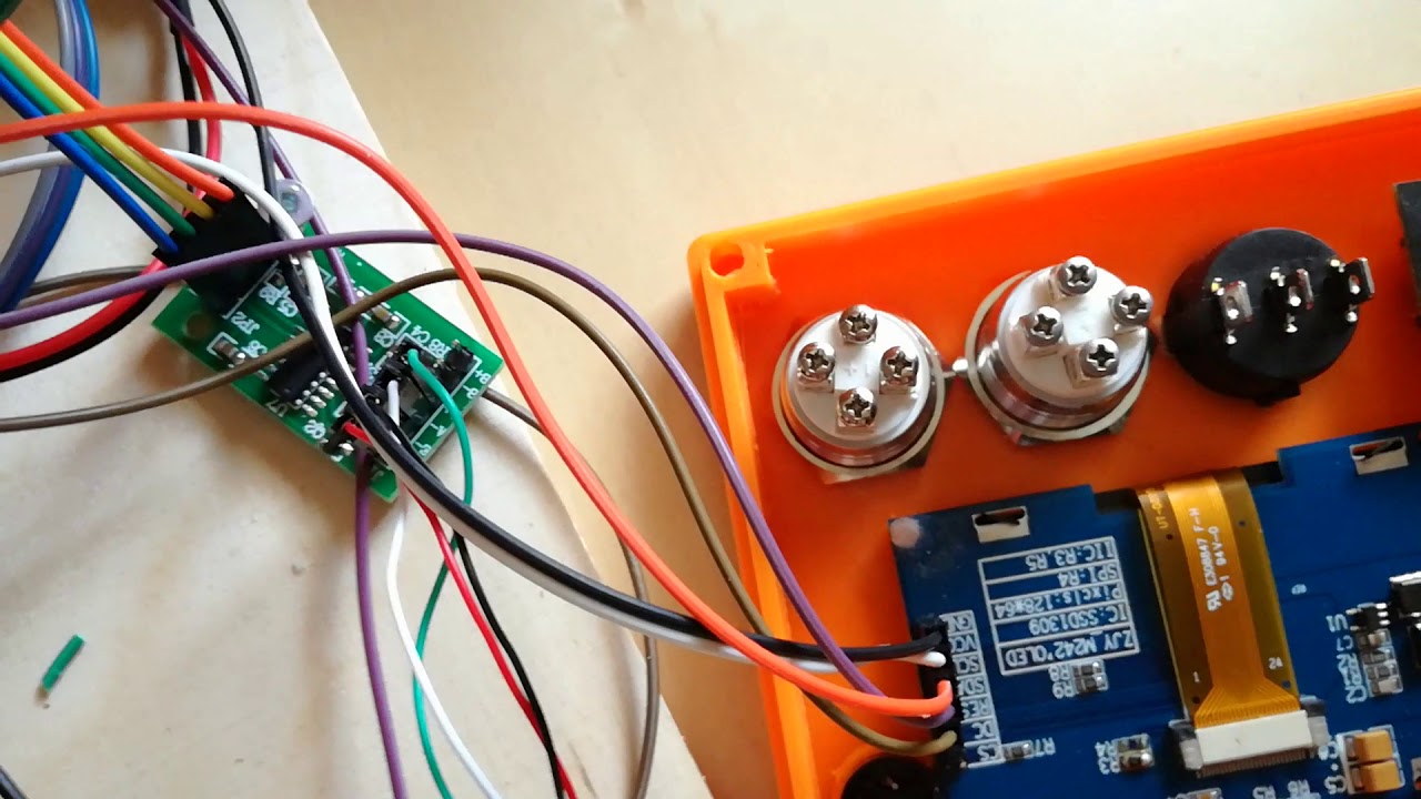

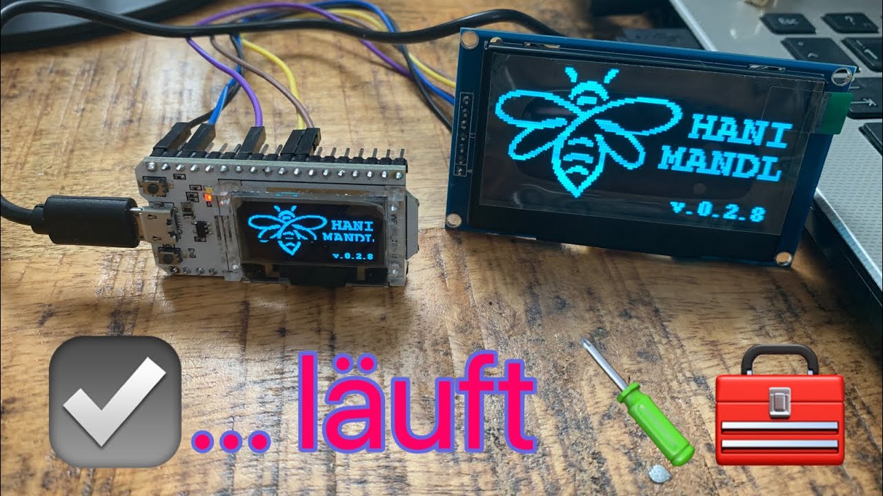

Großes OLED-Display am HaniMandl anschließen
Ja, entweder so wie oben beschreiben auf I2C umstellen, dann könntest du auch die binary verwenden, oder das SPI-Display so lassen wie es ist und im code einfach eine Zeile ändern, siehe hier im thread posting #4 Dann kannst du aber nicht die binary / ESPtool verwnden da dort hart I2C einprogrammiert ist, sondern musst alle Bibliotheken installieren wie unter HaniMandl, halbautomatischer Honig-Abfüll-Roboter - #17 by clemens beschrieben. Je nachdem, ob du lieber an der Hardware oder Software bastelst! :-)
