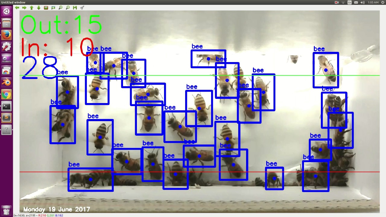

Eine KI erkennt in einem Videotunnel die einzelnen Bienen verfolgt sie und schaut wo’s sie herkommen und wieder verschwinden.

Ein Projekt von Carlos Pena Caballero.

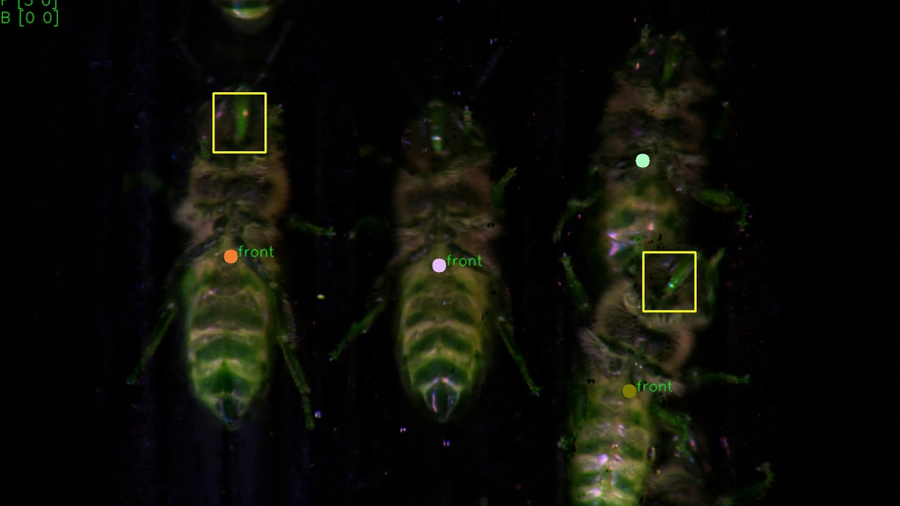

apic.ai
Siehe auch Projekt apic.ai -- visuelle Analyse am Flugloch.

Hier auch noch ein Artikel über das von @weef genannte Projekt.

Für die counter-Anwendung ist ja sicher nur “Biene / keine Biene” wichtig, davon allerdings gleich mehrere in einem Bild, auch deren Bewegungsrichtung (ausfliegend / ankommend) dürfte kniffelig werden für einen ESP32.
So als AI-Idee würde es reichen, wenn ein Algorithmus
  • auf einem sonst statischen Hintergrund sich bewegende Punkte erkennt
  • die Punkte dann nachverfolgt und registriert, ob …
  • … die Punkte am Bildrand auftauchen und in der Bildmitte / Flugloch verschwinden → dann wären es ankommende Bienen* oder
  • … die Punkte in der Bildmitte / Flugloch auftauchen und am Bildrand verschwinden → dann wären es abfliegende Bienen*

Mat Kelcey spricht in seinem Blog-Artikel bei counting bees on a rasp pi with a conv net und minimal example running on NCS · Issue #8 · matpalm/bnn · GitHub von einem “NCS”. Gemeint ist damit der Intel® Movidius™ Neural Compute Stick | Intel® Movidius™ Neural Compute SDK Documentation.
Wie @poesel oben beschreibt, verwenden viele Projekte in diesem Umfeld ESP32-CAM – aber eben nur als Kameramodul – zur Weiterverarbeitung auf einem stärkeren Rechner.
Hier kommt dann auch der NCS ins Spiel, der schwächeren Maschinen (hier: Raspberry Pi) die notwendige Rechenleistung verschafft, dort realisiert mit “Tiny-YOLO”.
