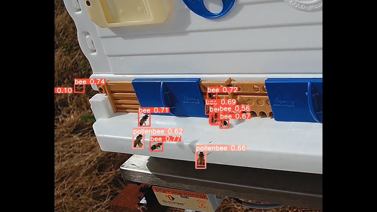

Das oben schaut ja schon genial aus, Andreas!! Gar nicht so einfach gute Flugloch-Videos zu funden. Habe hier was entdeckt: https://youtu.be/jEXr-JVMS1k?t=336 (ab 5:36) später ab 6:27 gibt es noch eine andere Sicht aufs Flugloch, von oben nach unten, schaut fast ideal für uns aus, heller Hintergrund, dunkle Biene!

Darüber bin ich heute auch noch einmal via Hinweis zu YOLOv8 im DFRobot-Newsletter gestolpert. Das ganze scheint auch auf einem RasPi zu laufen: Raspberry Pi - Ultralytics YOLO Docs
Hier Vorarbeiten mit Yolo v5 für eine mögliche Implementierung als Video-Bee-Counter, siehe auch (Yolo-)Modelle zur Objekterkennung bei Bienen :

Was für einen bee counter noch fehlt ist
- tracking, sprich das Zuweisen von IDs und Nachverfolgen über verschiedene frames.
- und die Objekte zu zählen, die in der Mitte des Videos / am Flugloch verschwinden [“in”], und die Bienen zu zählen, die am Rand des Videos “verschwinden”
