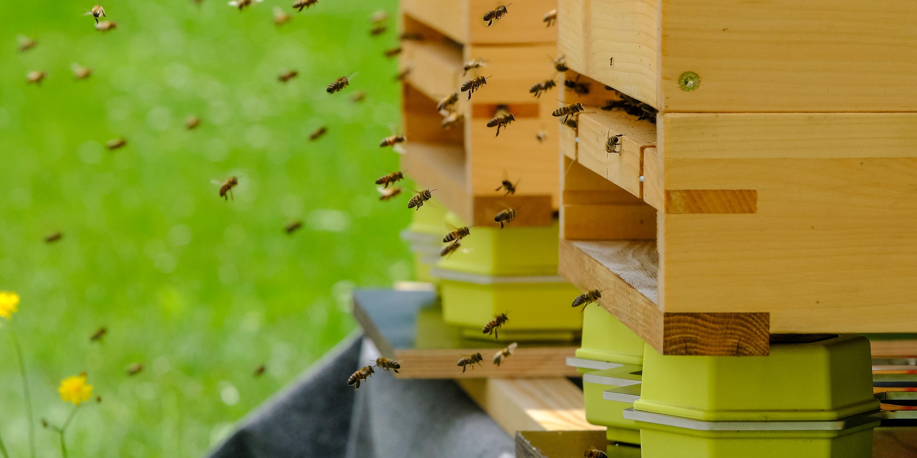

So schaut der Gesamtaufbau von vorne aus. Rechts mit Waage, Waagenunterkonstruktion und Bienenvolk. Links daneben auch ein 2-magaziner ohne Waage.
… und von der Seite …
… von hinten …
… und von unten.
