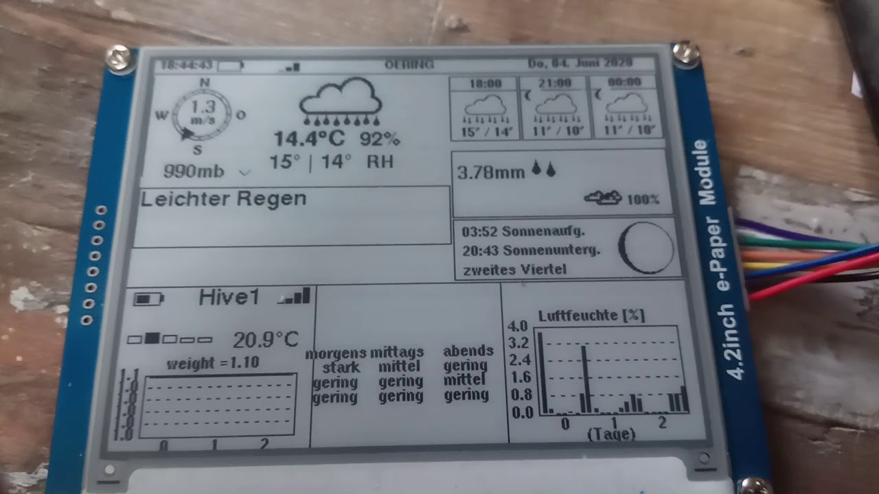

Mit dem WiPy hatte ich es aber auch schon in Betrieb aber da war alles Schleppender.
Aktuell verwenden ich C auf dem ESP32. Da scheint es wesentlich potenter. Kann aber auch von der Libary her kommen.
Hier Mal ein kleines Video davon Reset wird ungefähr in sec 3-4 gedrückt. (Kurz bevor ich wieder auf Display schwenke)
In der Zeit wird erledigt:
  • Hochfahren
  • WiFi verbindung
  • 4 http requests (2x Open Weather Map, 1x swarm.hiveeyes, 1x Apicast)
  • Datenaufbereitung und Zeichnen des Bildschirms (incl resizing Icons usw.)
  • Aktualisierung Bildschrm
