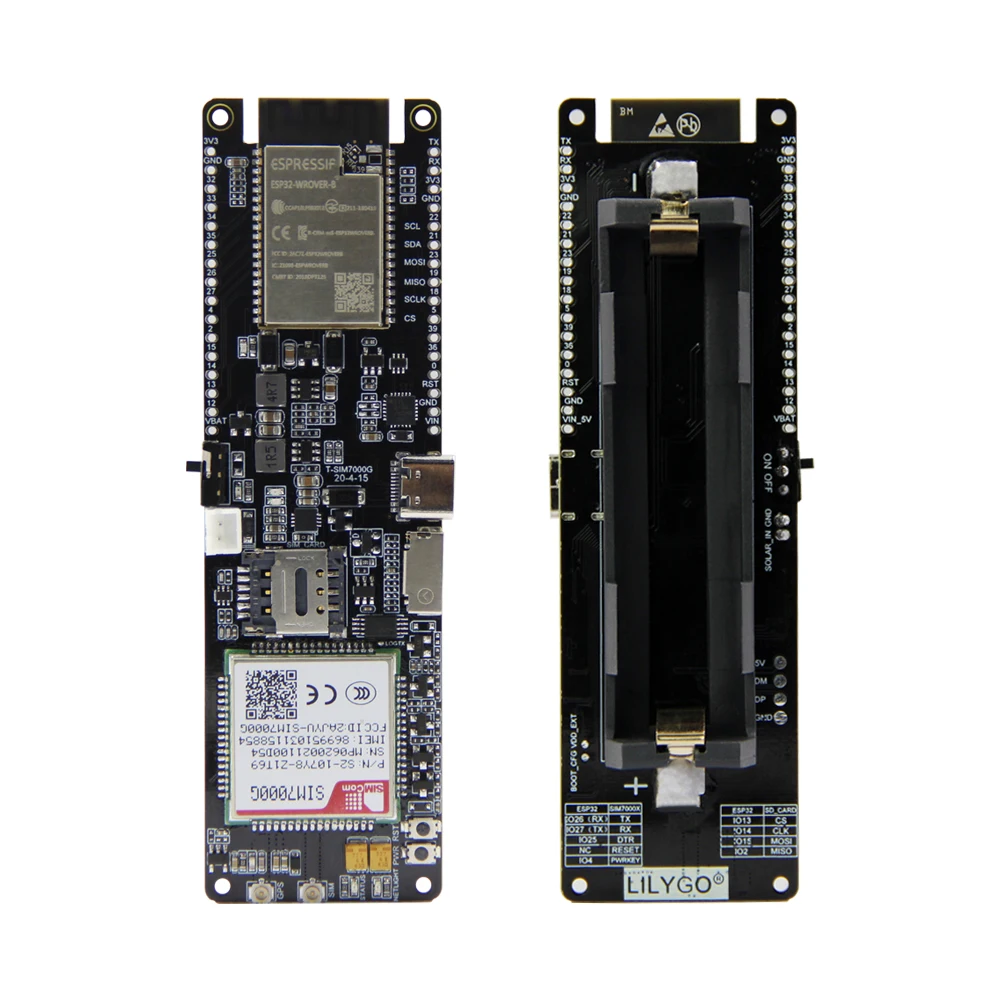

Nun ist auch der LILYGO TTGO T-SIM mit SIM7000G released:
http://www.lilygo.cn/prod_view.aspx?TypeId=50033&Id=1246
Es ist der Nachfolger des TTGO T-Call. Im Vergleich zum SIM800-Board aber etwas teuer.

Mich wundert gerade, dass auf der Hersteller-Seite angegeben ist
Sleep Current: 1.2 mA
Das ist mehr als beim SIM800-basierten TTGO T-Call-SIM800x steht, der mit 300 uA angegeben ist. Wundert mich, weil das SIM7000 im Power Saving Mode runter bis 9 uA können soll.

In der neueren Version verwenden sie jetzt auch den CN3065 als solar charger chip! Wird langsam interessant, nun muss noch der sleep current passen!
Quelle: GitHub - Xinyuan-LilyGO/LilyGO-T-SIM7000G: LilyGO T-SIM7000G
[edit] zum deep sleep current: Deep sleep power consumption · Issue #3 · Xinyuan-LilyGO/LilyGO-T-SIM7000G · GitHub
the new version of the sample code when the test is completed, go to sleep about 300uA, this is my actual test!
