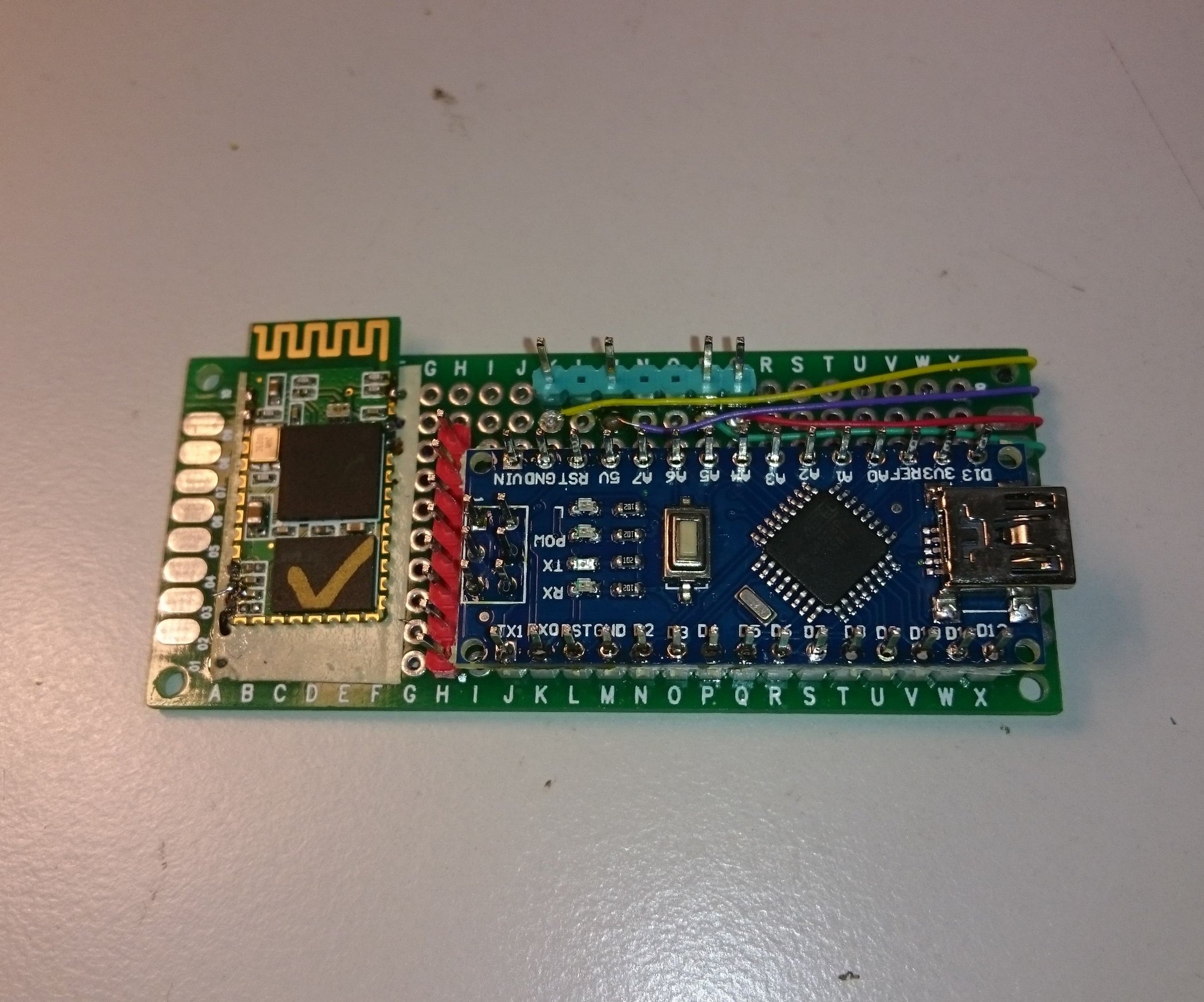

oder hier als Menue
Da ich mit dem Heltech HTCC AB01 eh kein Wlan habe werde ich es bei meinem nächsten Projekt (Lora-Solar-Waage) auf alle fälle nutzen müssen.
