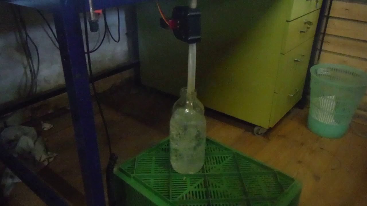

Für Flüssigkeiten: Abgequetschter Schlauch statt Quetschhahn
Eine coole Idee von Stefan / ganafets82 · GitHub :
Mit einem Exzenter und dem roten Block – auf der anderen Seite ist der Servo montiert – kann man super kontrolliert Flüssigkeiten mit einem Silikonschlauch abfüllen:
Hier in Aktion:
Stefan / ganafets82 · GitHub hat dafür eigenen Code geschieben, den er aber nicht weiterentwickeln möchte, statt dessen soll der HaniMandl-Code genutzt werden. Ich denke man kann den code mit etwas Einstellarbeit (Öffungswinkel und Feindosierwinkel) ohne große Modifikationen mit der “Hardware” von Stefan nutzen! Danke für die 3D-Teile und die tolle Idee!
