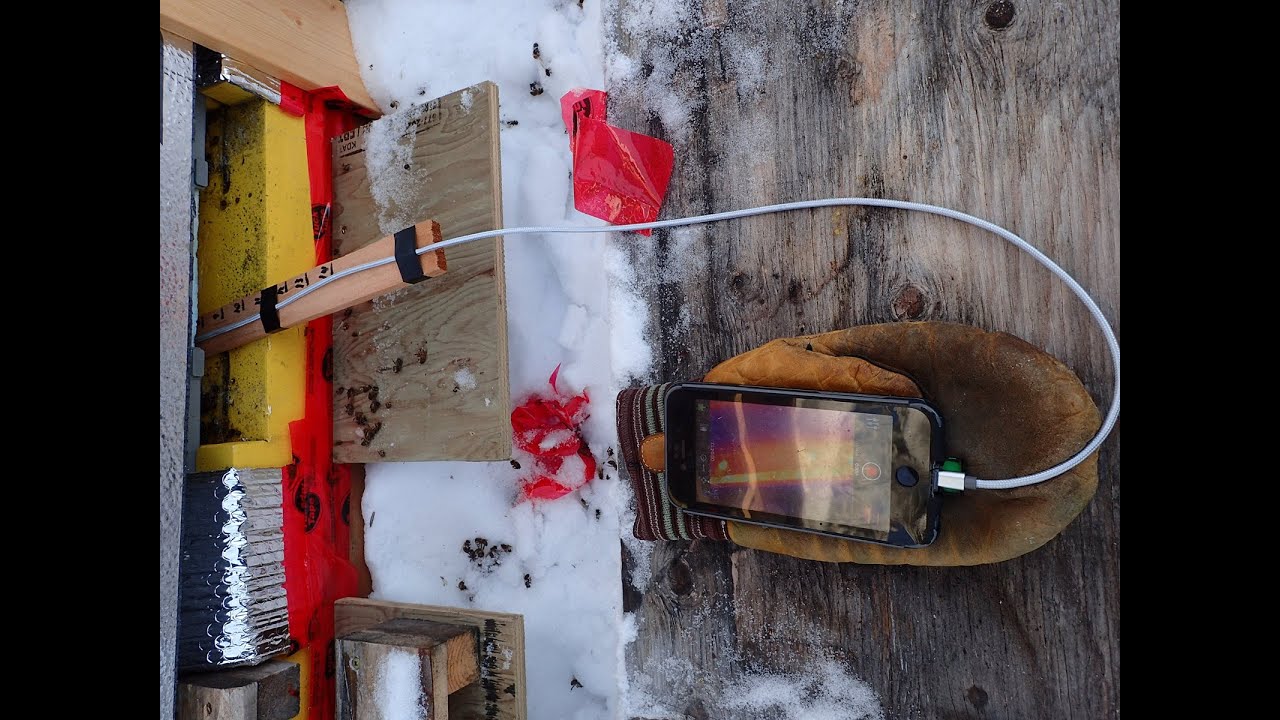

Hier der Bericht inkl. Aufnahmen von Etienne Tardif [1] aus Yukon/Kanada im Jänner 2021.
Quelle: Cluster Thermal Imaging footage and hive disturbances (BEE-L Archives)
