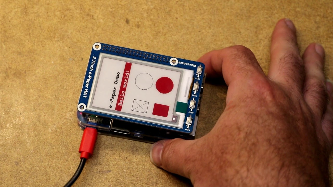

War mir nicht klar, dass der Unterschied so heftig ist. Selbst bei einem kleinen 3-Farben Display dauer es fast eine halbe Minute (Video ab 7:42):
Hier, mit em großen Display, dauert es unglaubliche 55 Sekunden bis das neue Bild aufgebaut ist: (ab 12:58)
Hier im Vergleich ein 2-Faben Display mit ca. 4 Sekunden update-Zeit (ab 14:48)
Ja der ist echt heftig. Der Treiber macht aber schon extrem viel aus.
Das im Video gezeigte Flackern braucht das Display, um Leinenhaft ausgedruckt, die Elektrische Ladung in den einzelnen Bildpunkten anzugleichen. Wenn dieses nicht oder nicht intensiv genug gemacht wird bleiben Teil-Ladungen von der letzten Anzeige erhalten. Die sich dann als Schatten bemerkbar machen.
Ein 3 Farbiges e-Paper sind theoretisch 2 eigenständige Anzeigen in einem. Diese werden nicht parallel sondern nacheinander Aktualisiert. Daher dauert es mindestens doppelt so lange.
