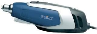

Habe einen großen Steinel-Heißluftfön zum Entdeckeln von Waben, der ist aber bei den Bienen und mir auch für Elektroarbeiten zu unhandlich weil zu groß. Schrumpfschläuche fackle ich entweder mit dem Feuerzeug ab was eklig riecht und sicher nicht gesund ist oder verkohle sie mit dem Lötkolben. D.h. etwas Kleines für heiße Luft soll her. Was nimmt man da?
Steinel Heißluftpistole HL Stick
Etepon Mini Heißluftpistole

Am besten gefällt mir vom Anschauen der Steinel HL Stick, die Steinel-Geräte sind ganz ok und wir verwenden die zum Entdeckeln in Franken schon lange. So Billig-Geräte wie der Etepon, hmmm, soll sich nicht selbst mal abfackeln. Hands free finde ich gut bei der Steinel-Version.
Habt ihr Empfehlungen? Mir geht es vor allem ums Schrumpfen und ggf. entlöten, wenn man mal was falsch draufgelötet hat.
