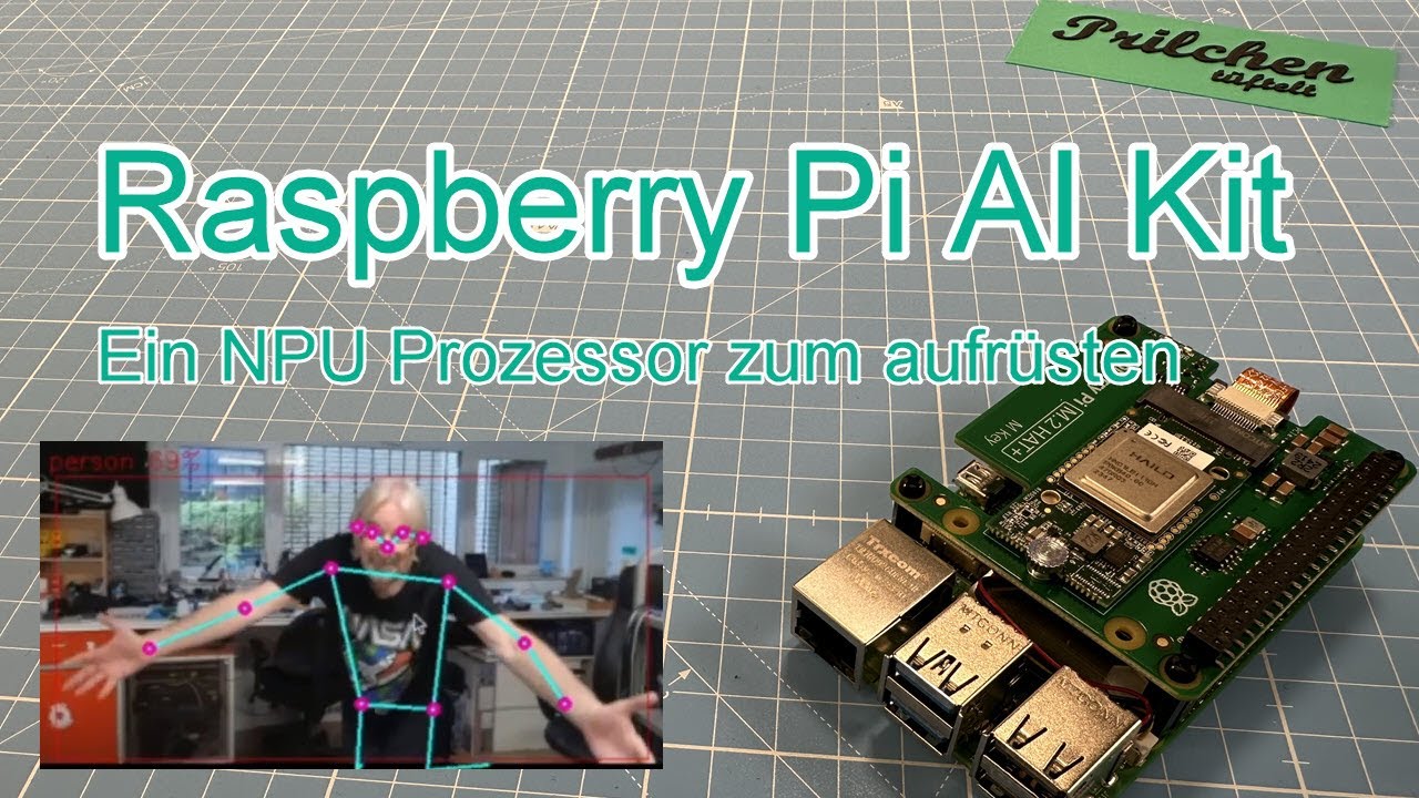

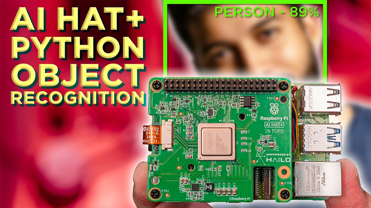

Exkurs: AI-Hats für den RasPi
Aktuell gibt es verschiedenen hardware-Erweiterungen für den RasPi, die die schwache performance über USB-dongles oder Hats auszugleichen versuchen.
  • Google hat etwa den Coral USB Accelerator als USB-dongle im Angebot, der speziell für die Beschleunigung von TensorFlow-Anwendungen entwickelt wurde (vermutlich daher auch der Name TPU (Tensor Processing Unit) statt NPU bei anderen.
  • von Hailo gibt es den Hailo-8 Accelerator als RasPi-Hat der mit 26 TOPS deutlich leistungsstärker ist als der Coral USB Accelerator mit nur 4 TOPS
Von ultralytics selbst gibt es momentan nur ein Tutorial für die Coral TPU und den RasPi, zu Hailo und Yolo habe ich z.B. das gefunden: Tutorial of AI Kit with Raspberry Pi 5 about YOLOv8n object detection | Seeed Studio Wiki hier muss das .pt-Modell nach .onnx konvertiert werden und man braucht diverse Hailo-spezifische software und Anpassungen [noch nicht genauer gecheckt was]. Auch das geht in die Richtung:https://www.youtube.com/watch?v=UH7CuiFEc3Q und könnte als Hardware interessant sein.

Für das Video s. https://core-electronics.com.au/guides/raspberry-pi/yolo-object-detection-on-the-raspberry-pi-ai-hat-writing-custom-python/#example-code-1-object-detection und
